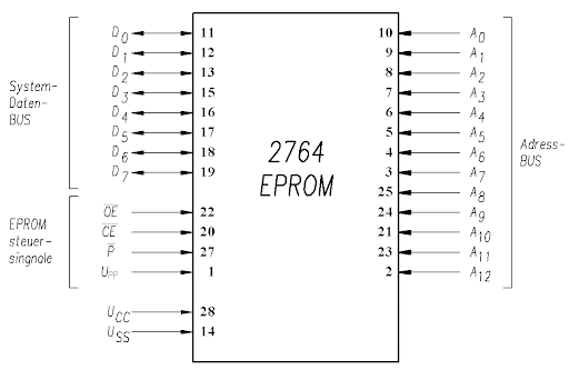

Hi Micha, das wäre PIN 20 (CE= Chip enabled)
